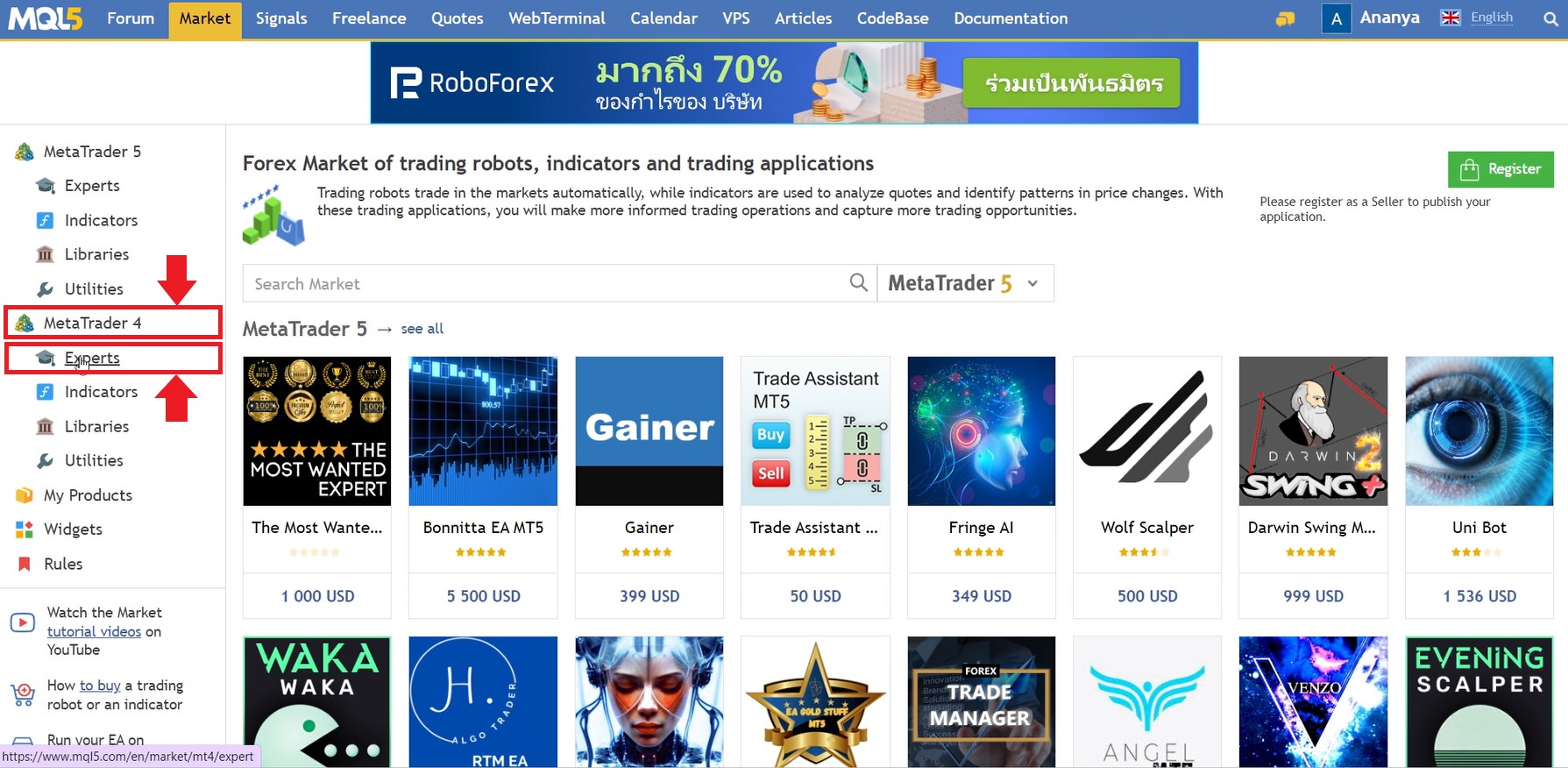

อย่างแรกโหลด EA มาจากเว็บ Mql5 ที่เป็นเว็บไซต์ทางการ ซึ่งต้องสมัครสมาชิกเพื่อเข้าเว็บไซด์กันก่อน เมื่อเราสมัครเรียบร้อยแล้ว เข้าเว็บเพื่อดูสินค้าที่เราอยากซื้อ โดยเข้าไปที่ Market เลือกสินค้าตามแพลตฟอร์มที่เราใช้
โดยจะขอยกตัวอย่างเป็นแพลตฟอร์ม MT4 ให้ดูกัน ก็คลิกเลือก Experts ก็จะมี EA ให้เราเลือกซื้อหลายตัว เราก็กดเลือก EA ที่เราต้องการซื้อ คลิก Buy ก็จะมีช่องทางการชำระเงินให้เลือก เราก็ชำระตามช่องทางที่เราสะดวกได้เลย

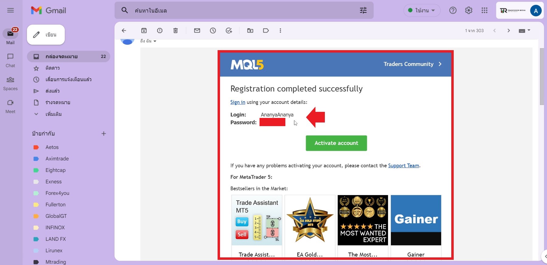

พอเราซื้อตัว EA มาแล้ว ระบบก็จะเด้งขึ้นมาหน้า MT4 ให้เราก็ทำการ Login เข้าสู่ระบบของ MQL5 โดย ID และรหัสผ่าน จะอยู่ในอีเมลตอนที่เราสมัครสมาชิกในตอนแรกนั่นเอง

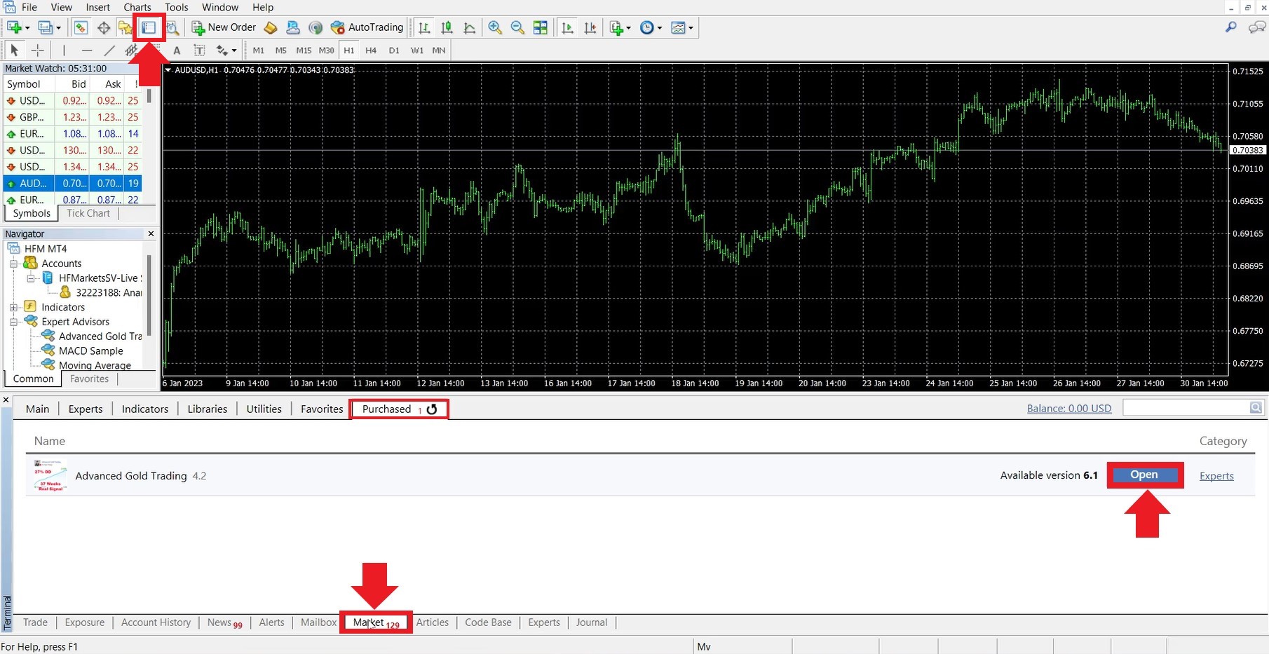

เสร็จแล้วก็ให้เรากดเข้าไปที่ Terminal แถบด้านล่างก็จะขึ้นมา ให้เราเข้าไปที่ Market สินค้าที่เราซื้อจะอยู่ตรง Purchased
ส่วนตรง Expert ตรงนี้ก็จะเป็นสินค้าที่อยู่ใน MQL5 เหมือนกัน เราก็สามารถกดซื้อสินค้าตรงนี้ได้อีกด้วย สินค้าที่เราซื้อไว้ก่อนหน้านี้โดยปกติถ้าเราทำการซื้อผ่านหน้าเว็บจะมีปุ่ม Install ให้เรากดติดตั้งเลย

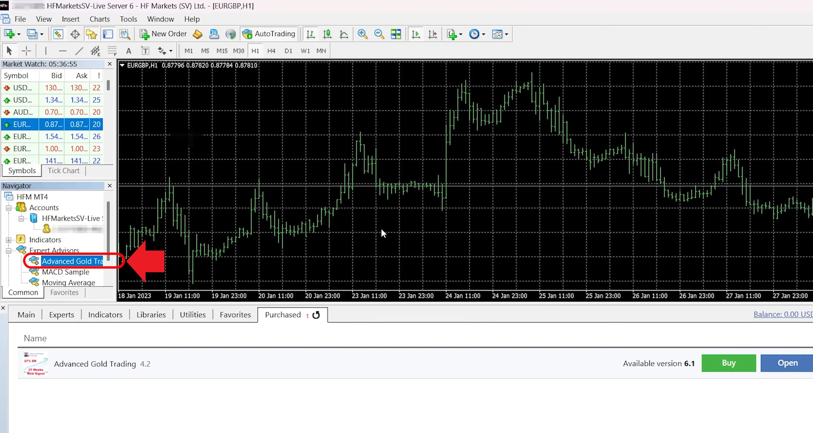

ต่อมาเป็นวิธีการใช้งาน EA ให้เราคลิก Open แบบนี้ ตัว EA ก็จะขึ้นมาอยู่ตรงด้านซ้ายมือ จากนั้นให้คลิกค้างแล้วลาก EA เข้ากราฟ

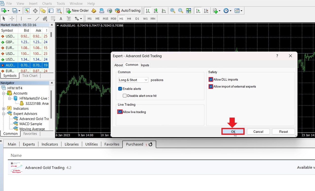

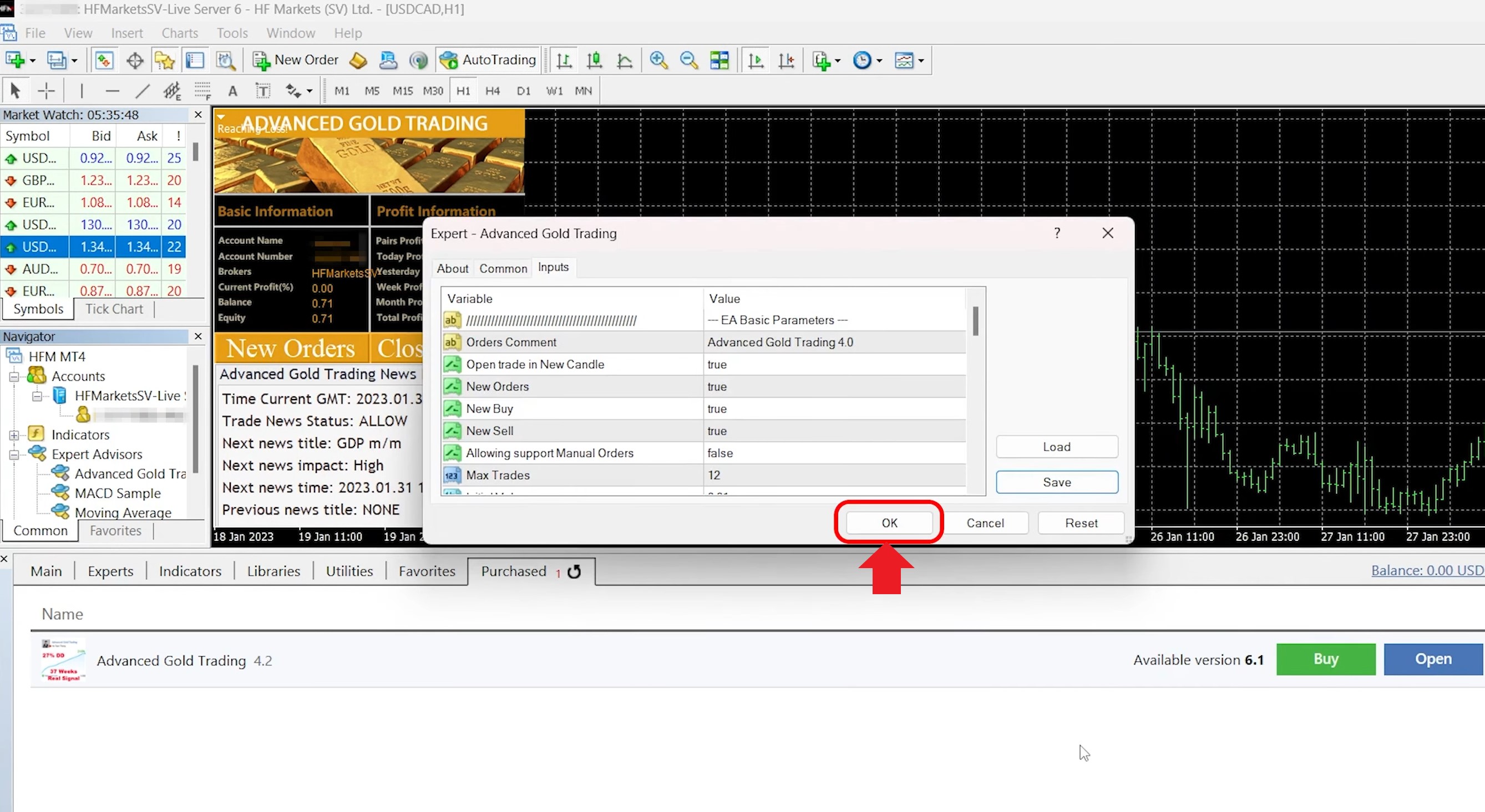

ก็จะมีหน้าต่างเด้งขึ้นมาให้เราตั้งค่า ให้ไปที่ common กด Allow ส่วนตรง Input ก็จะเป็นการเซตค่าการทำงานของ EA หรือเราเซตตามที่ผู้สร้างเซดไว้แล้วก็ได้ เสร็จแล้วก็กด OK

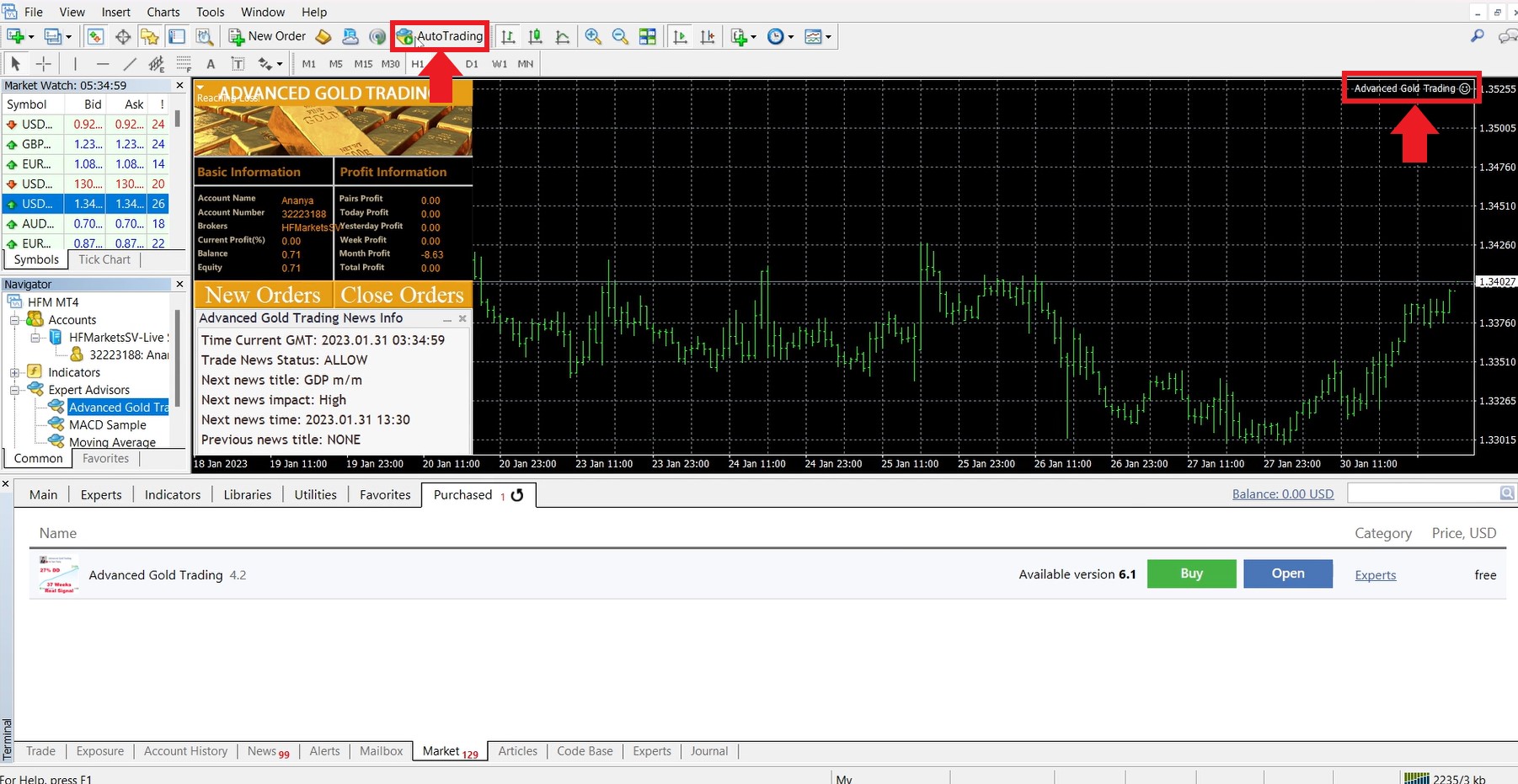

เมื่อเรากดใช้งาน Auto trading สังเกตุตรงมุมบนขวามือ จะขึ้นหน้าอมยิ้มแบบนี้แสดงว่า EA ของเรากำลังทำงานอยู่

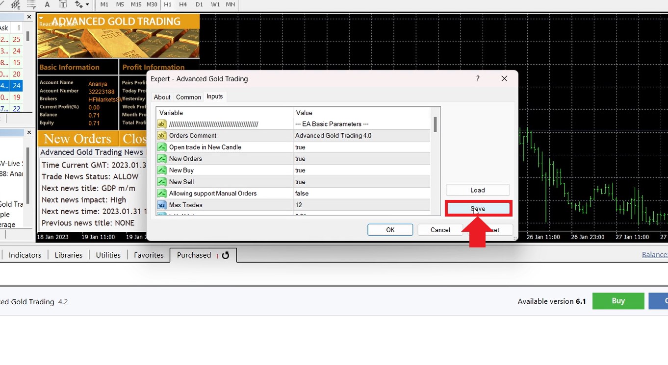

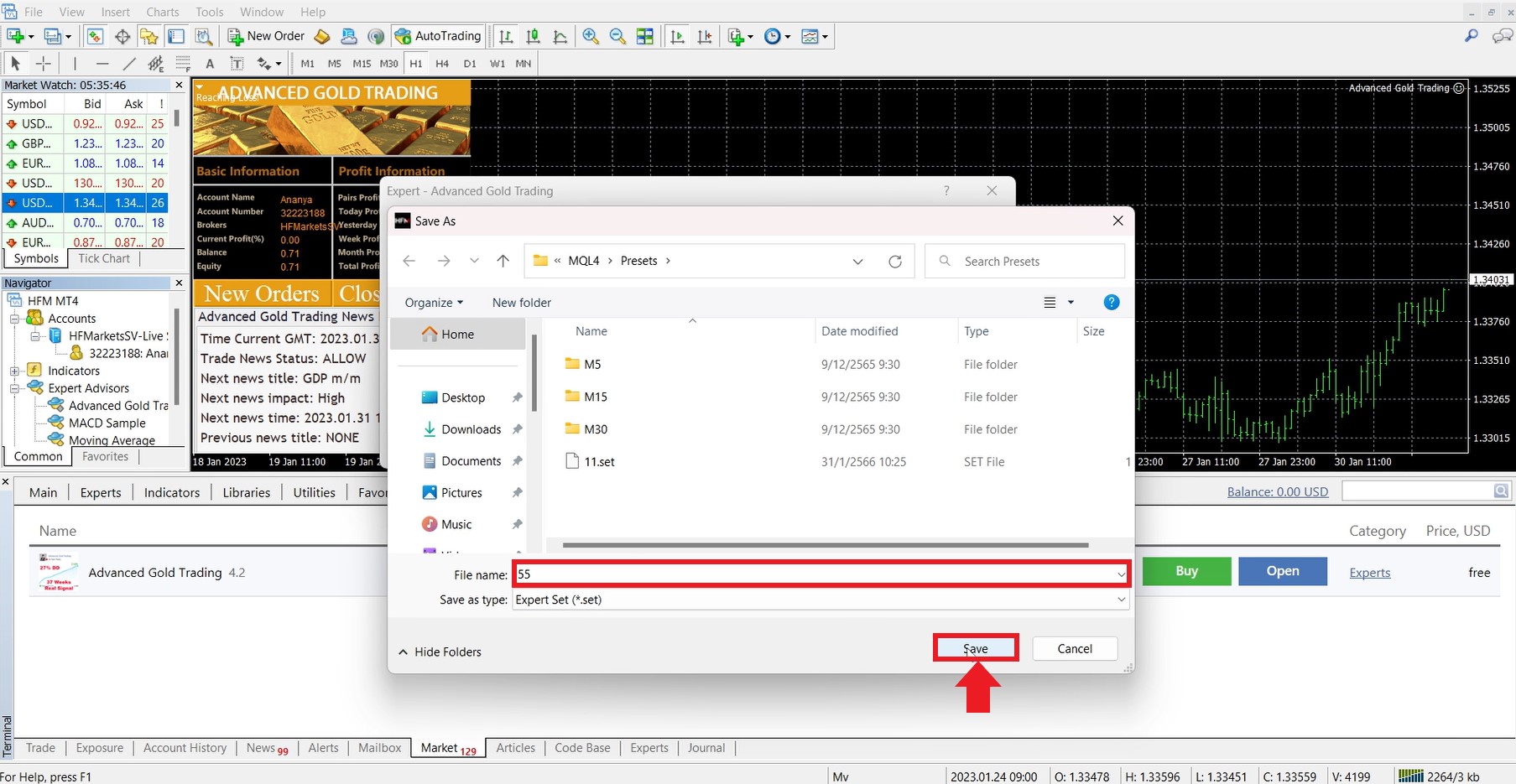

ถ้าเราอยากใช้ EA ตัวนี้ไว้ เพื่อไปใช้งานกับกราฟคู่อื่นเราก็สามารถเซตการตั้งค่าได้ โดยคลิกขวาเลือก Expert Advisors เลือก Properties กด Save ตั้งชื่อไฟล์ แล้วก็กด Save อีกครั้ง และกด ok

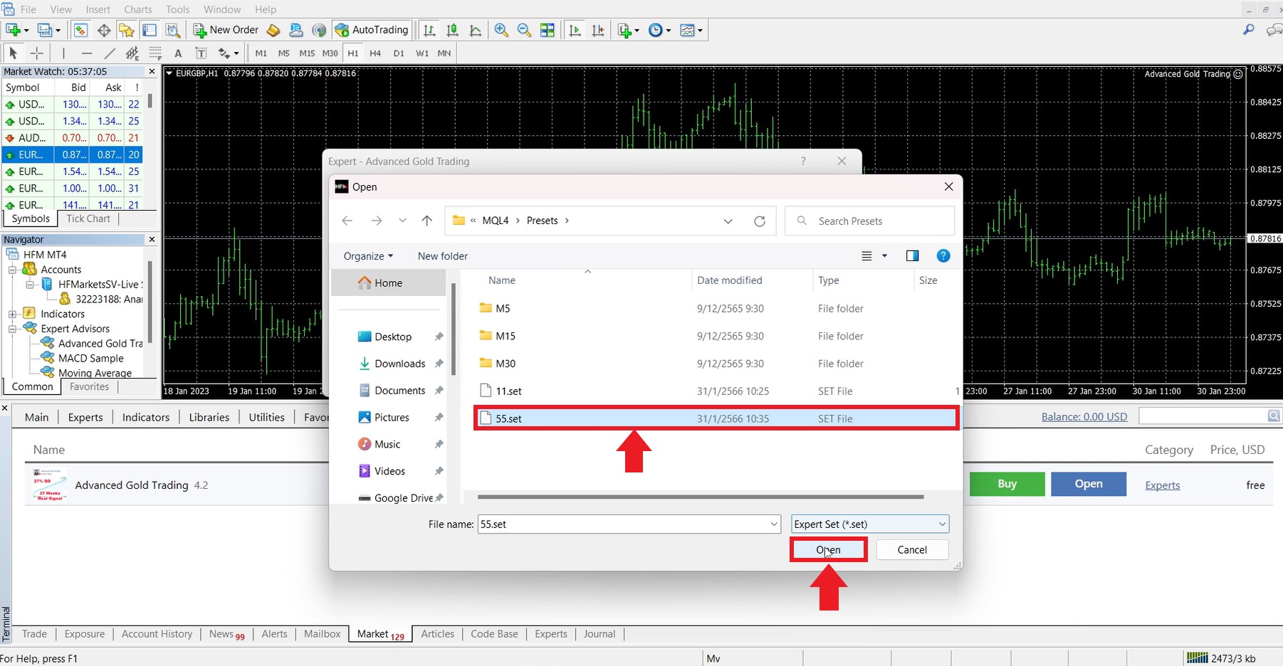

เราลองมาใช้กราฟคู่อื่นกันบ้าง ลากกราฟที่ต้องการเทรดเข้าไป แล้วเลือก EA ลาก EA เข้าไป

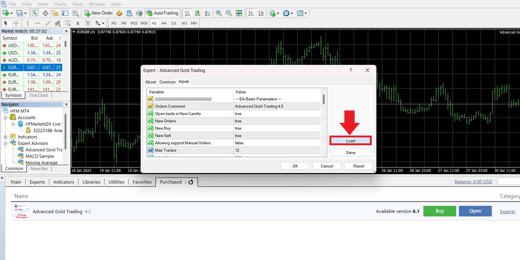

ก็จะมีหน้าต่างเด้งขึ้นมา ให้เราคลิกไปที่ Load เลือกไฟล์ที่เราเซตไว้เมื่อกี้นี้ แล้วกด Open กด Ok EA ที่เราได้เซตไว้ก็จะขึ้นมาแบบนี้แล้ว
